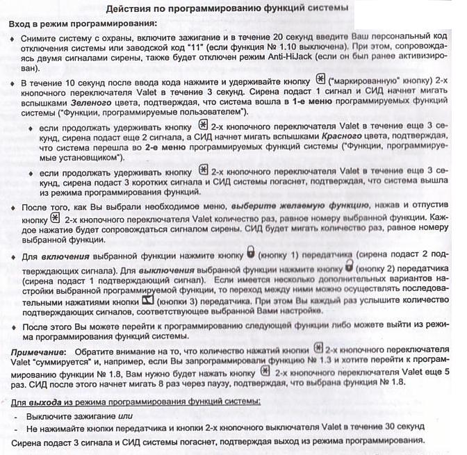

Ссылка шикарная только самого програмирования нет Очень счастлив
Сообщение05.12.2006 12:48     [цитировать]
Серый, и остальные пользователи,кроме консультантов,ну куда вы без меня,дорогие мои,вот вам вход в программирование
