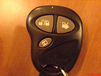

Сообщение14.09.2007 16:07     [цитировать]
друг купил машину с таким брелком, предыдущая владелица ничего не знает относительно сигнализации, инструкции тоже зарыла..
какая модель сигналки аллигатора может быть и возможно ли докупить пейджер к ней, будет работать?
насколько я понимаю это модель была до версии S-350

Сообщение14.09.2007 16:41     [цитировать]
это сигналка серии L
если с красным светодиодом...
то есть:
L330
L430
L530
L730 точная модель написана только на корпусе блока
вот тут инструкции
http://www.autoelectric.ru/autoalarm/alligator/m-alligator.html
