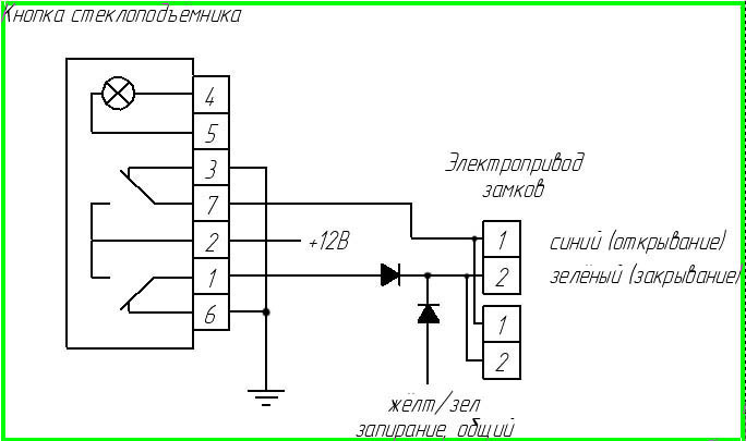

Опять день добрый. Я, наверное, замучил вас своими вопросами) Решил немного переделать систему открывания дверей, что бы пионеры всякие на стоянках около магазинов не свистнули че нибудь. Система такая: сигналка что бы задние двери закрывала, но не открывала (может это кто-то уже спрашивал, но я не могу шас поискать, инет страшно тормозит). Я схему набросал, если неправильно, исправьте, а если правильно, скажите пожалуйста маркировку подходящих диодов. И ещё один вопрос. К каким номерам контактов подсоединять к кнопке аварийки белые провода и какие диоды нужно? (когда покупал сигу их на проводах не было) Сигнализация APS 7200

Извините, картинку немного не так как надо добавил)

Спасибо, но я хотел немного по-другому, потому что у меня выход второго канала уже используется для открывания багажника (убирать его не особо охото), а выхода третьего канала на APS 7200 как я знаю нет. Вот поэтому я и предложил ту схему, что бы задние двери открывались только с кнопки стеклоподъмника.
