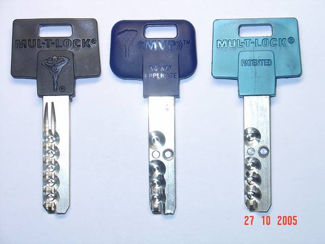

Сообщение27.10.2005 16:34    Тестирование замков Мультилок Бамп методом. [цитировать]
После шумихи поднятой в конференциях на авто.ру относительно вскрытия любых механических замков с цилиндром бамп-методом и непонятной позицией, которую занял человек, который затеял всю эту кашу, мы пользуясь хорошими отношениями с представителями московского офиса компании Мультилок, попросили их сделать и протестировать их замки на вскрытие по этому методу.
К слову сказать, после демонстрации видеоролика вскрытия ДефенЛока, они проявили большую заинтересованность и всё сделали очень оперативно. В итоге у них не получилось вскрыть при помощи этих ключей свои замки, только пальцы поотбивали себе Улыбаюсь.
Эти бамп-ключи отдали нам для дальнейших опытов. У нас тоже ничего не получилось, хотя может мы каких-то тонкостей процесса не увидели.
Сами бамп-ключи были сделаны на их оригинальных станках по формуле 5D-5D-5D-5D, то есть на максимальную глубину проточки всех пинов.
Фотографии этих ключей вы видите ниже.
Если найдутся желающие сами попробовать открыть СВОИ мультилоковские замки при помощи этих ключей, можете подьехать к нам в установочный центр, надеюсь очередь стоять не будет, работать то как-то надо Улыбаюсь.
Бамп-ключи от всех цилиндров Мультилока
 Размер файла:  31.12 KB
 Просмотрено:  3689 раз(а)

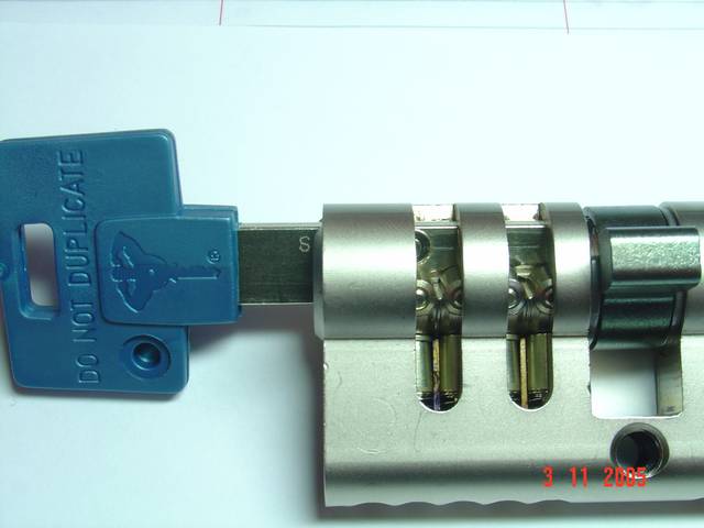

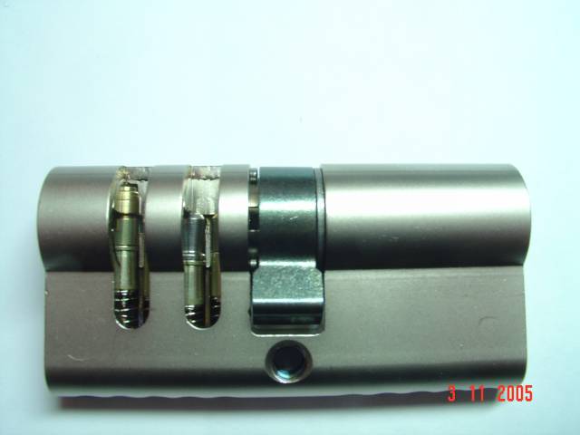

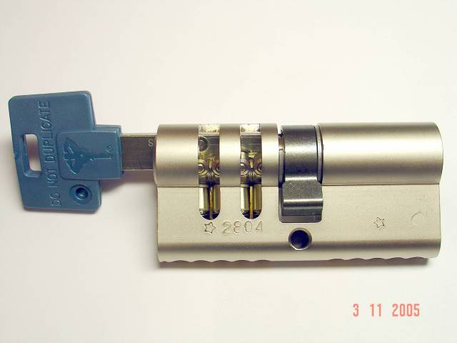

... прошло 2 недели с начала эпопеи бампинга в рунете, шумиха пронеслась и утихла, ничего кардинально не изменилось на рынке механических блокираторов КПП, ДефенЛоки, Драгоны и Мультилоки как продавались, так и продаются Улыбаюсь, подтвержая данные о том, что российский сегмент интернета еще не слишком большой, и картинку не сильно портит производителям цилиндров.
Поскольку мы обещали довести всю полученную нами в ходе переписки с Алексеем Гончаренко информацию до московского офиса Мультилока, мы это сделали, и отреагировали они весьма быстро, предоставив нам бамп-заготовки для опытов и так же демонстрационные цилиндры в которых весь механизм виден, и можно наблюдать "отскок" пинов при бамп ударе.
Так же, как они нам сообщили, они делали запрос в центральный офис в Израиль, и там им ответили, что о бампинге знают, исследования проводились, и при этом цилиндры семейства пин-в-пине так и не были вскрыты методом бампинга, хотя некоторые эксперты утверждали, что это теоретически возможно, но реальных доказательств или видеозаписи процесса вскрытия представлено не было.
Вскрыт был только простейший из цилиндров Мультилок - так называемый 7х7 (такие цилиндры ставят только на неответственные замки, типа межкомнатных дверей или при ремонте помещения, что бы после ремонта поставить уже нормальный, и быть уверенным в том, что рабочие не сделали слепок), он сделан по обычной технологии, без пин-в-пине, и без плавающего пина.
Так же, насколько нам известно, руководство московского офиса Мультилока ведет переговоры с Питерским замковым заводом (тесты и видеоролики о бампинге в рунете как раз оттуда), о проведении теста всех цилиндров мультилока на бампинг их силами.
При поступлении дополнительной информации мы постараемся сообщить. Ждем развития событий...
 Размер файла:  27.36 KB
 Просмотрено:  3048 раз(а)
тоже самое. немного с другого ракурса.
 Размер файла:  21.47 KB
 Просмотрено:  2995 раз(а)
сделано всё очень культурно, зазоры и допуски минимальны!
 Размер файла:  22.45 KB
 Просмотрено:  3019 раз(а)
