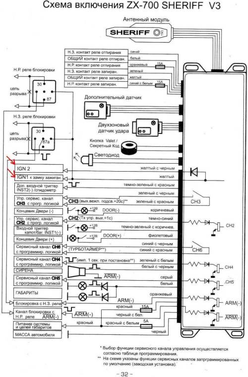

Добрый вечер приобрёл сигнализацию SHERIFF ZX-700 V3
и некак немогу сооброзить куда подключается два вывода, а именно
IGN1к замку зажиганию,IGN2,
тоесь точно на какие выводы замка зажигания они подключаются.
Зарание
спасибо,жду ответа.
Евгений.

Сообщение25.10.2005 21:50     [цитировать]
Смотря какой авто

Алексей Попович писал(а):
Смотря какой авто
ВАЗ 2109
Сообщение26.10.2005 11:41     [цитировать]
IGN 2 подключать не надо, а IGN 1 к проводу на котором появляется +12 при включении зажигания (кажется синий, легко проверить контрольной лампочкой)
На ВП это один из проводов колодки бортового компа, цвет вроде бледно-розовый или около того...
