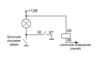

Для scherk.
Если датчик дверей подключен к лампе салона, то реле следует подключать непосредственно к проводу лампы,после точки подключения датчика двери.

Неактуально учитывать задержку салонного освещения! В "классике",насколько я помню, ее нет. Лампа салона загорается при открывании двери и гаснет сразу после закрытия.Верно? Более того, на дверях у вас отдельные концевики и система может брать их под охрану без задержек.
А вот вежливую подсветку реализовать очень просто.
