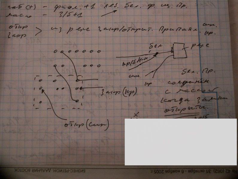

Кто знает как подключить Ц.З. к сигнализации на данной машине? Судя по всему применена однопроводная система управления Ц.З.
На ключе есть кнопки дистанционного откр/закр замков, может быть есть какой-либо способ подключиться к блоку дистанционного откр/закр. с родного ключа? Кто имел опыт установки на Subaru Forester please HELP!

На двух авто (правый руль, год выпуска не помню) было так как показано на рисунке (печатная плата реле). Где стоит реле - не помню (давно это было), но потому что нет записей - где то не далеко, и можно найти на слух.
На кр/б Н-к провод не обращай внимания, это я использовал для других целей.
Управление по минусу.

Спасибо, за содержательный ответ. Интересует только одно - это у тебя Форики были или что то другое из субару?
В любом случае надо попробовать посмотреть, блин только щас я в командировке и с могу проверить это только через недельку...

Оба автомобиля Subaru Forester

А что за блок реле к которому ты подключался? Это блок дистанционного открывания от ключа илм ето блок управления замками?

Это блок управления замками, но может быть что оба блока в одном корпусе. Если на плате присутствует рамочная антенна и 2 реле, то блок комбинированный, но это у TOYOTA редкость. В основном эти блоки ставятся раздельно. Но все может быть!

Gutmin! Спасибо огоромное за твою помощь!!! Все получилось и отлично работает, а то я уже было подумывал об дополнительном актуаторе Просто смех
