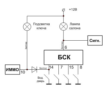

Я на своем ВАЗ21102 отказался от плавного гашения света,считая это бесполезной функцией.Зачем освещать салон если я его уже покинул? Я так обошел задержку,что при посадке в авто осталась подсветка замка зажигания и переход штатного иммобилайзера в режим чтения по открытию водительской двери. А что еще надо? Зато двери берутся под охрану без задержки. Если интересует могу скинуть схемку, такого решения в net-e я не встречал и считаю своим ноу-хау.

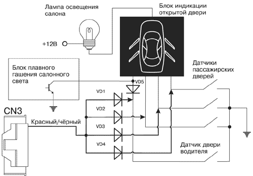

а ведь можно и не отказываться от вежливой подсветки, и при этом сделать так чтоб всё почеловечески работало. Я себе так сделал, и вежливая подсветка работает и сига сразу на охрану ставится

Sergdon
Зарегистрирован: 11.09.2005
Сообщения: 79
Сообщение09.03.2006 23:26     [цитировать]
Выводы диода припаиваются к стандартным клеммам "папа-мама". Вставляется он в разрыв одноконтактного разъема рядом с замком зажигания внутри кожуха рулевой колонки. Никакой переделки проводки.Проще не придумать.Минус- прощай вежливая подсветка салона. Подсветка замка зажигания остается,как и переход штатного иммо в режим чтения по открыванию двери.

Сообщение12.03.2006 17:17     [цитировать]
DimanVP
 Размер файла:  12.97 KB
 Просмотрено:  1036 раз(а)

Здесь такой вариант предлагается.
http://autoset.ru/installation_recommendation/images/items_images/group_1/item_16/img_17.gif
