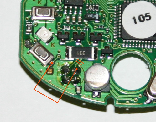

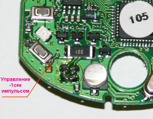

В сущности схемы то и нет никакой, поясняю «на пальцах». Аккуратно вскройте корпус минитаймера, найдите контакты кнопки запуска подогревателя и подпаяйте тонкий провод к ножке, которая не сидит на общей шине (массе). Минусовой импульс от любого свободного канала Scher-Khan запустит подогреватель. Я использую 4-ю ножку ШР минитаймера (свободную), подрезаю дорожку от неё на плате и соединяю выход этой ножки с контактом кнопки запуска; собираю корпус. Дальше думаю вам понятно…
czech
Зарегистрирован: 22.08.2005
Сообщения: 20
Сообщение12.06.2006 22:12     [цитировать]
Вот две картинки платы таймера: передняя часть и задняя
если не трудно укажите конкретно не рисунке
к чему паять
Клуб Ланцероводов СПб (www.slaval.ru)

Сообщение14.06.2006 20:11     [цитировать]
Прошу простить за задержку.
Перемычка между свободной ножкой ШР минитаймера и кнопкой. Напоминаю что необходимо подрезать дорожку от ножки к транзистору! Могу ошибиться с номером свободной ножки, будъте внимательны.
 Размер файла:  184.58 KB

Подпаяться нужно сюда.
 Размер файла:  213.28 KB
 Просмотрено:  10039 раз(а)
