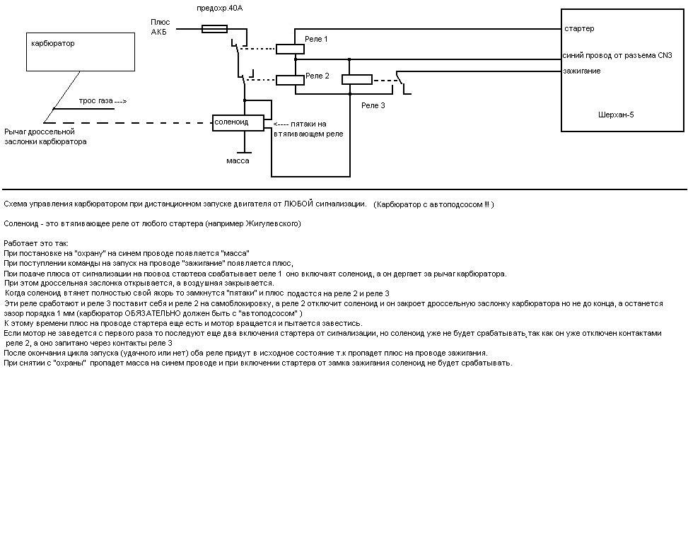

Сообщение18.06.2006 09:38     [цитировать]
Может поможет:

Сообщение23.06.2006 06:47     [цитировать]
Описанный Вами алгоритм пуска двигателя- аномалия. У исправного двигателя дроссельная заслонка наоборот при прогреве должна открыта быть, при нагревании прикрываться. На подавляющем большинстве японских автомобилей этой функцией ведает автомат холостого хода, стоит на входе во впускной воздушный коллектор, непосредственно рядом с дроссельной заслонкой. Узнать его просто - к нему подходят трубки с охлаждающей жидкостью (тосол). Его неисправность, которую Вам приходится компенсировать открывая заслонку педалью газа, иногда можно устранить и самому, разобрав и почистив этот несложный агрегат, т.к. зачастую при смешивании различных типов охлаждающих жидкостей и воды каналы в этом автомате забиваются или заклинивает внутренняя заслонка в автомате.
Вобщем почини или замени АХХ и таких проблем думаю не будет.
