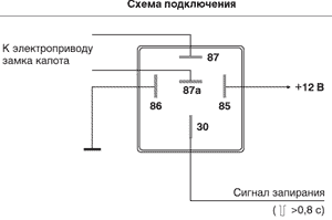

Поставил Hook HL реле на замок капота, все отлично работает, но есть вещь, которая волнует.
30 нога - сигнал запирания > 0.8 с (см. схему подключения). У меня этот сигнал приходит от сигналки при постановке на охрану и там в режиме охраны постоянно земля. Такая схема работает, но два вопроса:
1. Ничего страшного, что там не кратковременным импульсом земля, а продолжительным (много часов)?
2. А течет ли в землю ток с этой 30 ноги (и вообще через это реле), когда запирание уже произошло, но землю с этой ноги так и не сняли? Или при таком подключении ток соотвествует заявленным: "ток потребления в режиме ожидания не более 5 мА".
Не хотелось, что бы аккумулятор быстро сел. Кто-нить так подключал Hook HL и делал подобные исследования?
Схема подключения

Сообщение03.07.2006 11:16     [цитировать]
Так можно. Только важно чтобы сигнал закрытия пропадал раньше того как будет считан код релюшкой.
Это вход а не выход. Тока практически нет.
