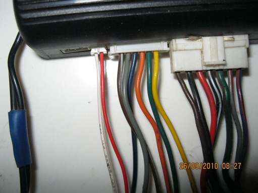

Сообщение25.09.2010 19:31     [цитировать]
Нужна схема подключения INSPECTOR PR 400, если кто могет помоч Улыбаюсь помогите.
конкретно интересует как зацепить провода, разьём 6 проводов, чтоб двери закрывать-открывать.

Сообщение27.09.2010 14:00     [цитировать]
ССергей
Используйте схему подключения от этой сигналки http://www.autoelectric.ru/autoalarm/mongoose/iq-160/iq160m.htm
Чтобы подключить замки по силе нужны доп. релюшки.

Сообщение27.09.2010 20:54     [цитировать]
ССергей
По идее серый и зелёный выходы (сом), а другие вызвонить.
Сообщение29.09.2010 10:48     [цитировать]
shuma13
Этот разъем на 8 пинов, просто два крайних не используются.
Выход на замки слаботочный серый\красный и синий \красный на другом разъеме!
