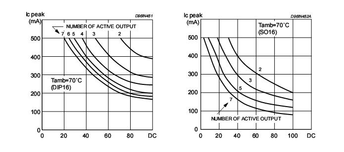

Сообщение04.05.2007 17:28     [цитировать]
В A.P.S. ках и Alligatorax такие резисторы есть,по 10 Ом
продолжим про ULN
берём ULN при 25 градусов цельсия и смотрим
задействовано выходов:
7-150мА
6-160мА
5-190мА
4-255мА
3-260мА
2-360мА
1-400мА
а если 500 дать,она вскоре помереть может, это пик...

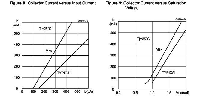

Сообщение06.05.2007 17:17     [цитировать]
"она вскоре помереть может, это пик..." это не технический разговор. Не может, иначе брак. То, что все сразу выводы нельзя грузить по максимуму даташита - само собой понятно. А пик - я ж писал "OUTPUT CURRENT 500mA PER DRIVER (600mA PEAK)" (даташит).
Для ясности - не тошибовский, ST.
http://www.ortodoxism.ro/datasheets2/f/0c6x6a46ig46qlxf3j2qsaii8o3y.pdf

clip
технический-не технический,не суть я не проверял,мне это не нужно.
Я говорил что 500мА общий ток,вы ,что ток на 1 канал,или не так?
clip писал(а):
Добавлю для большей предметности - скажем для того же ULN2003 ток каждого дарлингтона - 500 mA (и 600 пиковый).
ну нет там 600мА, это таблица так написана,а если бы там до 800 была таблица,а ограничение до 500,вы написали бы,что она в пике 800?

To clip Графики для кого ? Ребенку с памперсом понятно, что вы не правы. (без обид, OK?)

Мне нравится, как эксперты пытаются разговор перевести с темы кривых и прямых рук и посылки о доступности (стоп, это не означает гарантированной целесообразности по фактору время/деньги) самостоятельной установки "непосвященным" на закручивание бесполезной дискуссии о горящих ULN... Господа
Алексей Попович и serge-singer, не надо дилетантских попыток НЛП-ерства, не таких видели: два поста и ни капли смысла Улыбаюсь)
Как видно из фактов так и произошло... Я вас не осуждаю,ошибиться может каждый
Заметьте, эту тему кроме нас с Вами читают (если читают) не дебилы, а вполне нормальные люди, которым даже (!) сигнализацию подключить по силам...
Графики? Вы даташит вчера что ли открыли? Или Вы не поняли, что такое ST? Смотрите графики и анализируйте, если хотите.
Самим то не смешно? 500 или 300 - какая разница, если разработчик правильно использует закон Ома?
Повторяю (какой уже раз) - нормально (!) спроектированный слаботочный выход НЕВОЗМОЖНО сжечь закорачиванием, потому как в цепь включен резистор, который определяет максимальный ток выхода. Так понятнее? Извините, проще объяснять не то что не могу-не хочу.
