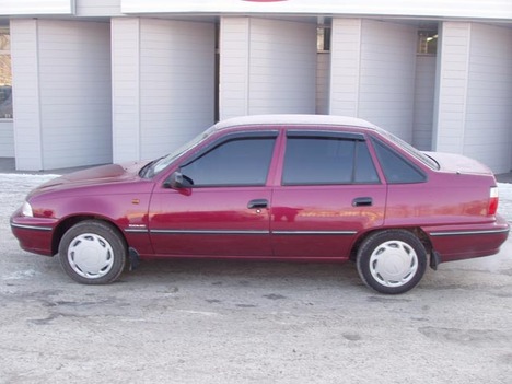

Подскажите как с помощью реле подключить замок багажника.
