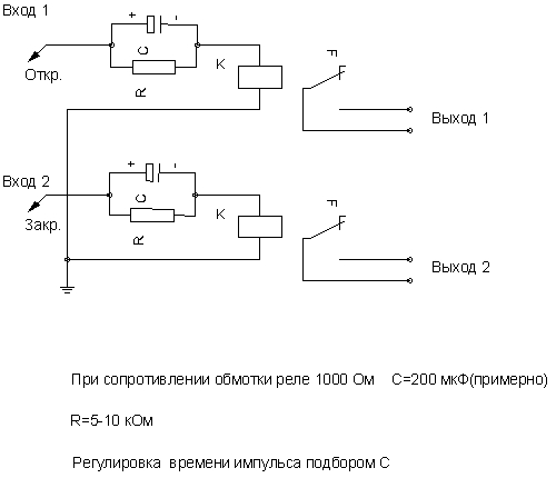

Господа умельцы подскажите пожалуйста, как уменьшить длительность импульса центрального замка с 0,7 сек до 0,25-0,35 сек. Сделать это через програмирование сигнализации и использование таймерных каналов невозможно. Сигнализация Excelent Wizard. Автомобиль Тойота Каролла 99 г.

Можно повесив доп реле с RC цепочкой, а зачем ?

Спасибо за участие Алексей Попович, если возможно, хотелось бы увидеть схему с номиналами, в словах я мало понимаю. Есть желание подключить Старлайн В9 к Wizard с целью управления постановкой и снятием от метки Wizard, а автозапуска с брелка Старлайна. Хочу впаяться в доп брелок Старлайна, подсоединив управление кнопками брелка к релюхам центрального замка Wizard. Проблему составляет слишком большая длительность управления замками на Wizard, которую Старлайн "не понимает" нужна длительность не более 0,5 сек., иначе брелок игнорирует команду вовсе. Мое мыло nikolay16@mail.ru

Вот

Добрый день Алексей Попович, спасибо за схему очень наглядно и главное понятно. Только я не нашел реле с сопротивлением обмотки 1 кОм, есть реле с сопротивлением 500 Ом. Последняя просьба можно посчитать номинал конденсатора и резистора под этот номинал сопротивления обмотки.

Посчитать сложно, проще подбором, теже 200 мкФ возможно подойдет. Проверить на столе и подобрать емкость-минутное дело.

Сообщение25.09.2006 11:20     [цитировать]
Огромное спасибо поеду на работу эксперементировать. О результатах напишу на форуме. Еще раз спасибо.

Все работает, совершенно волшебным образом! Решил, что легче подбирать номинал сопротивления, а не конденсатора. Результатом поисков стал резистор номиналом 20кОм. Длительность импульса, по прикидкам на глаз, составила примерно половину исходного, что и было необходимо. Собирал электронную схему такого рода первый раз и остался очень доволен результатом, хотя сколько же еще интересных схем осталось за кадром этого обсуждения. Работаю установщиком пятый год, а столкнулся с необходимостью применения таймеров времени первый раз, даже самому удивительно, как это так получилось. Еще раз ОГРОМНЕЙШЕЕ СПАСИБО Алексей Попович
