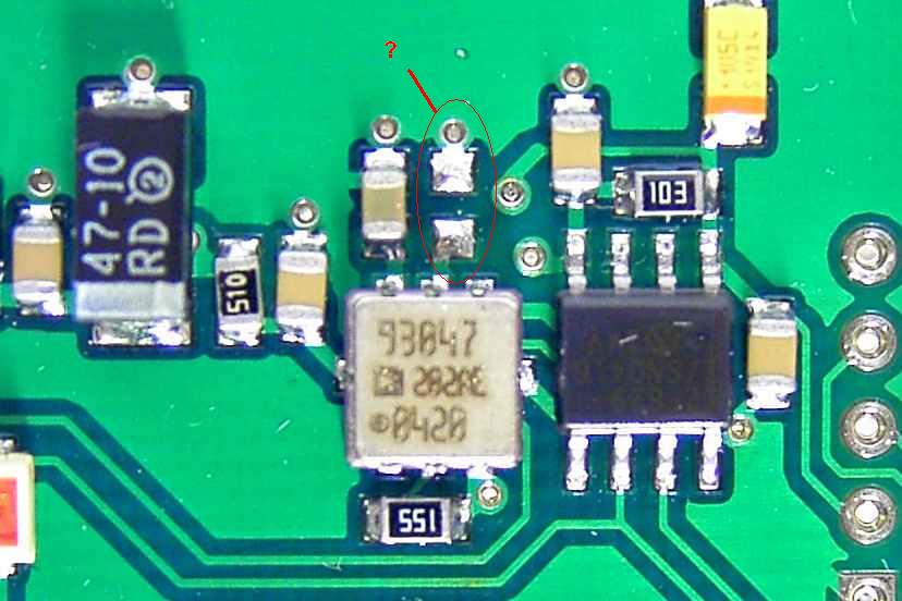

Сообщение03.12.2006 17:53     [цитировать]
До Москвы далеко,пришлось разбираться самому.
Может кто подскажет,на всех датчиках в указанном месте нет конденсатора?
По описаниям на ADXL202AE (в центре) должен быть.
Это вывод 6 ADXL202AE Y-filt как раз имеет отношение к координате Y (зеленый светодиод).
