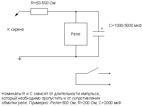

Можно отказавшись от сигналов сирены о постановке/снятии подключить сирену через реле для отсечки коротких импульсов. Номиналы наверно придется подобрать для канкретного случая. Схемка примерно такая:
Можно подключить до реле мини пьезо сирену 70-80 Дб которая не будет никого доставать и будет тихий сигнал постановки/снятия.
