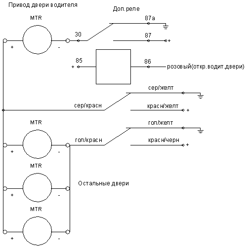

Второй вопрос связан с реализацие двушагового отпирания дверей. установщик сказал, что на моей машине этого сделать не возможно, т.к. у меня стоит ц.з.(с отрицательным управлением) который одновоременно управляет всеми замками, хотя я уверен ,что можно (возможно нужно просто поставить отдельное управление на замок водительской двери и грамотно его подключить ,чтобы обеспечить двушаговое отпирание и работу центрального замка)

Ц.З. можно подключить по такой схеме:
