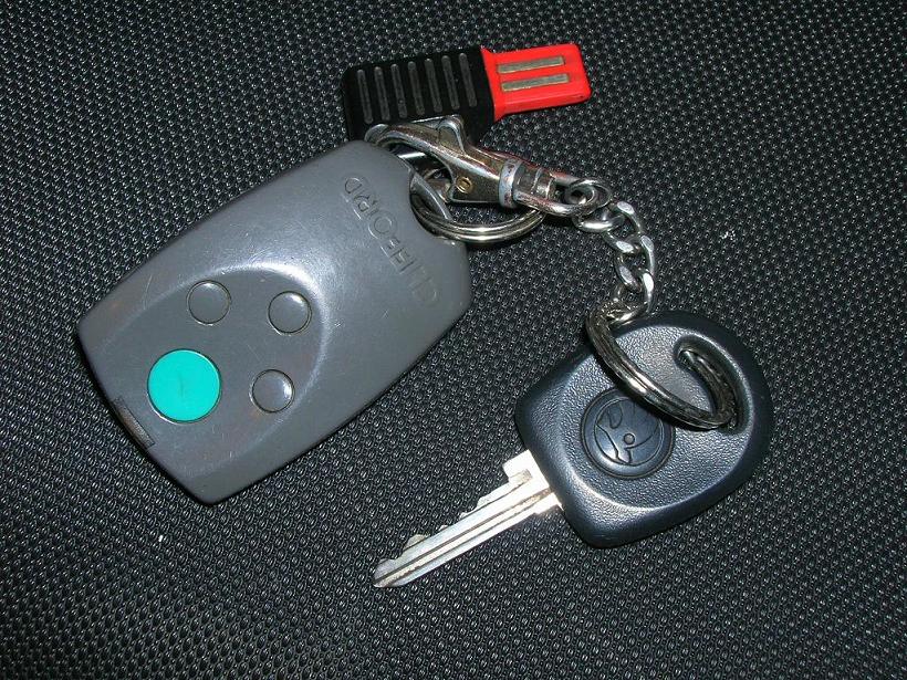

Здравствуйте!
Недавно купил свое первое авто - Skoda Felicia 96 года, хетч, 1.3 карбюратор. На ней стоит Clifford Cyber 5 + какой то иммобилайзер. Фото ключа и брелка во вложении.
Несколько раз было такое что машина по какой либо причине глохла или глушилась, и после не заводилась совершенно. Вся электрика работает. Фары светят, приборка горит, дворники убирают, а при повороте ключа ничего не происходит. Стартер даже намека на раскрутку не проиводит. Но это я какими-то танцами с бубнами перебарывал пару раз. Один раз помогло съем клемм с аккумулятора. Сегодня это произошло опять, причем после того как пару часов на ней благополучно ездил Плачууу Но сегодня съем клемм на пару минут не помог Расстроен сейчас снял клеммы и оставил на ночь. Может под утро раздобрится. Но все же хотелось бы подойти к делу с бОльшим осмыслением проиходящего.
Интересное наблюдение №1: при постановке на охрану, лампочка начинает часто мигать, и не перестает до прямо до следущего съема с охраны. Помоему раньше она потухала после определенного времени... Это нормально? или это о чем то говорит?
Интересное наблюдение №2: в режиме valet тоже не завелась с теми же симптомами
Интересное наблюдение №3: похоже аккумулятор в сигналке сдох, ибо ей уже лет 10 скоро исполнится я так догадываюсь. Т.к. после отсоединения аккумулятора воет с очень резко убывающей громкостью.
Мужчины, помогите!

Лампочка чего? У сигналки понятно, это так у всех при отключении охраны гаснет или выдает серию вспышек - диагностика сработавшего датчика в Ваше отсутсвие. При включении охраны лампочка/светодиод должен равномерно моргать в течении всего срока охраны за исключением если сел АКБ.
Иммо тоже снабжают светодиодами которые ведут себя аналогично за исключением режимов диагностики.
В режиме Валет светодиод горит как у сигналок так и у иммо.
И те и другие имеют блокировки от запуска двигателя. Они то и могут выйти из строя причем виной может быть как электронный модуль, так и проводка или само реле блокировки.
Нельзя сбрасывать со счетов и штатную электрику авто, а по году надо признать она у Вас далеко не новая.
Аккумулятор сдох в сирене, а не в сигнализации, сирена отключается ключиком перед отключением АКБ, а в салоне есть еще блок сигнализации.

Я правильно понимаю что valet режим снимает все блокировки и она должна была завезтись?
Кибер имеет два варианта блокировки, переключаемые в программировании. Если стояла НР, то возможен переход в заводское состояние НЗ, в этом случае можно поставить в охрану и попробовать завести. Так что режим валет отключает охрану, но с блокировкой может быть наоборот.
Кстати сегодня заметил все же что дворники не убирают... Это при том что они точно абсолютно исправны. Это о чем то говорит?
Если Вы уверены в исправности дворников и подрулевого переключателя это может говорить о блокировки сигнала зажигания или неисправности электропроводки (перегоревший предохранитель).
