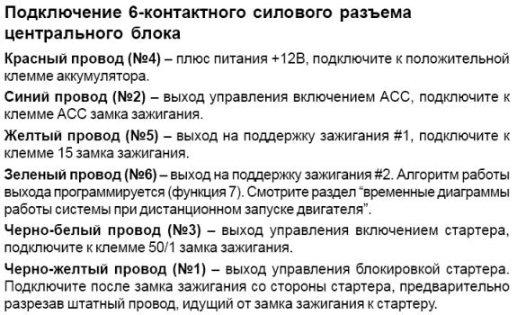

Владимир! Я это прекрасно понимаю. только проблема в том, что немогу понять в разрез какому проводу? Как об стену В РУКОВОДСТВЕ К СИГНАЛКЕ НЕ МОГУ НАЙТИ ПРОВОД ЗАЖИГАНИЯ СИГНАЛИЗАЦИИ Как об стену Нет там такого названия, хоть убей!
Какой из них?
какой из этих проводов?

Сообщение21.11.2006 08:26     [цитировать]
Желтый провод №5
Удачи!

Сообщение21.11.2006 09:45     [цитировать]
Владимир /АвтоСет/ писал(а):
Желтый провод №5
огромное СПАСИБО, Владимир! в принципе, уже догадывался что именно он...
благодарю!
А вот ещё вопрос. Когда двигатель заведется, восстановится питание на желтом проводе №5, сигналка не начнет "орать"?

Сообщение21.11.2006 10:00     [цитировать]
Желтый провод работает в "обе" стороны, по нему сигналка получает информацию о вкл. зажигания и по нему же делает поддержку зажигания. При работе САКИДа, на желтый не должно поступать напряжение из вне.
