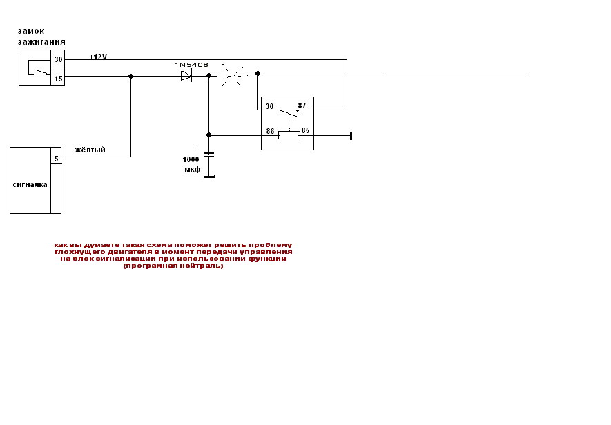

StarLine A8 проблема поддержки зажигания

Сходите на сайт в рекомендации по установке, проблема давно описана и рабочая схема там имеется.
