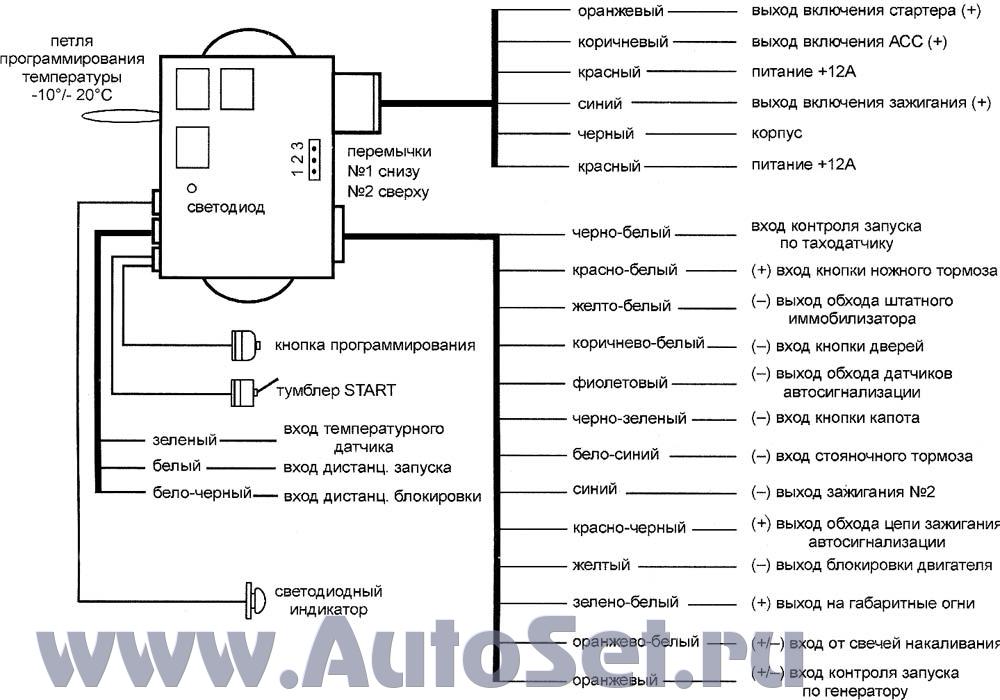

немогу сообразить 1-(-)выход обхода штатного иммобилайзера,у меня его нет значит не трогать?,2-вход(-) стояночного тормоза у меня на ручнике одна фишка значит к ней?,3-(-)выход зажигания№2 куда его девать?,4-(+)вход кнопки педали ножного тормоза на ней 2 фишки к кокой из них,5-(-)выход блокировки двигателя.

1) Не подключать
2) Или к фишке или к приборке
3) На провод замка зажигания , который управляет кондиционером
4) На фишку , на которой появляется + принажатии педали тормоза
5) Это надо смотреть на месте или не подключать , если провод зажигания и стартера подключать после блокировки .

2-на фишке должен быть +или-,3там же -куда его девать
Сообщение30.11.2006 20:24     [цитировать]
1) - при поднятом ручнике .
2) Через рэле подключить к замку зажигания .

что за реле у меня есть от бумеранга подойдет в нем 4 провода какой куда
Сообщение30.11.2006 20:58     [цитировать]
30 конт. рэле - на замок зажигания
87а - +12 В
86 - сигналка
85 - + по зажиганию

Серый ту устал наверно от меня у меня будет выглядеть так 87а подключаю + на постоянку,85 при вкл зажигании+,86кпроводу-(-)выход зажигания№2 и все остальные просто обрезать
Сообщение30.11.2006 21:28     [цитировать]
На колодке остается только 87 , он нам не нужен .

а30 минус на замок зажигания как - то мне там найти тестер есть у меня последний надеюсь вопрос

выходов 5 штук нарелюшке30,85,86,87,87а-30 куда
Сообщение30.11.2006 21:42     [цитировать]
30 на провод замка зажигания , отвечающий за питание аксессуаров , в том числе и кондиционера .
