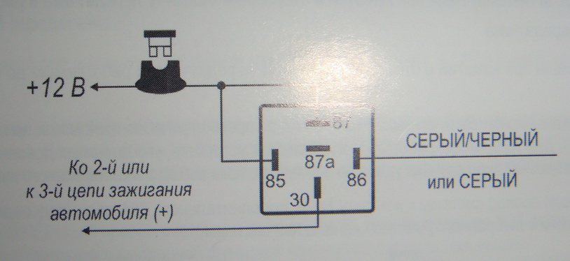

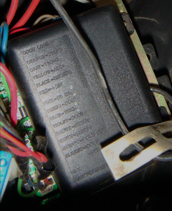

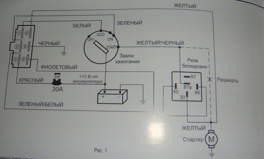

НУЖЕН СОВЕТ!!! хочу поставить clifford 300x на акцент,
щас стоит старая древняя сига excalibur gold 1000 atv, инструкций я вообще на нее не нашел... порядок подключения мне ясен, силовые, поворотники, двери,лягушку подключить, ручник, габариты, повешу на трахометр контроль двигла, концевики... не могу понять только одного - есть слаботочные выходы. 2-й и 3-й канал - это я так понял для доп. оборуд. которого у меня нет... есть еще провод - статус дист. запуска, куда его хз, написано мол на отдельное реле в обход штатной сиги, была она у меня или нет я не знаю, есть только старая... и еще 2я и 3я цепь зажигания... есть два варианта подключения ПЕРВЫЙ - для питания 3й цепи зажигания (схема 1) только не пойму нужна ли еще ода релюха или сажать на ту что с силовыми проводави идет в комплекте ВТОРОЙ - по той же схеме только для обхода штатного иммобилайзера...штатного вроде не было... какой мне вариант нужен не пойму...
схема подключения силовых проводов
 Размер файла:  121.29 KB
 Просмотрено:  2822 раз(а)
схема подключения 2й или 3й цепи зажигания
 Размер файла:  89.48 KB
 Просмотрено:  2823 раз(а)
старая сигналка
