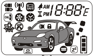

Если зажигание в положении ON, то опрос состояния ничего не показывает, если завести двигатель от ключа, то идет дым.
Вообще-то я не совсем то имел ввиду, попробую еще раз сформулировать вопрос:
Если после дистанционного запуска двигателя машина не завелась, то на брелоке показывается дым, т.е. сигналка не определяет неудачный запуск попытку.
Если у спецов или сам попытаюсь изменить контроль работы двигателя, то как проверить, что сигналка определяет неудачный запуск?
Ждать, пока дистанционно двигатель не заведется как-то мягко говоря неудобно, тем более это очень редко происходит, а на носу зима.
PS Сигналка TomahawkTW-9010, машина с АКПП.
Если не завелась - запуска не было, была попытка.
Некорректно подключен контроль работы двигателя и скорее всего IGN 1.
Необходимо проверить все подключения, перепрограммирование контроля скорее всего не увенчается успехом.
Смотри пост выше, на стр. 36, последний.

Baileys58 писал(а):
Включаешь зажигание и производишь контроль - должно быть видно зажигание, но без дыма.
В инструкции по Томагавку ТВ-9010 не нашел иконки, которая бы указывала на включенное зажигание. В моем случае на экранчике никаких изменений нет и дыма тоже нет.
Baileys58 писал(а):
После запускаешь двигатель и снова контроль - теперь должен быть дым. Только в таком случае контроль двигателя выбран правильно.
Если от ключа завестись, то дым есть.
Откровенно говоря, я не понял, почему вы отослали меня к этому посту.

Нет индиуации зажигания.Авто укажите...

Если у вас при проверке соостояния на заведенной машине показывает дымок,а при включенном зажигании ничего,значит все замечательно,контроль заведенного двигателя выбран верно и сигналка при неудачном запуске будет делать повторные попытки запуска.
К сожалению не делает повторного запуска после неудачной попытки, на брелоке дым и на приборке все индикаторы горят.
Вопрос остается открытым: как можно проверить корректность определения неудачного запуска на машине с АКПП?

Надо стоя возде авто включить запуск-смотреть как крутит стартер.Это раз.
Второе-когда авто после попытки стоит с глухим двигом и включенным зажиганием, это симптом подключения контроля запуска по маслу или зарядке.Надо сделать по тахометру.В вашей машине это несложно.

Включи зажигание и через минуту проверь контроль состояния.Сто процентов будет дымок.
