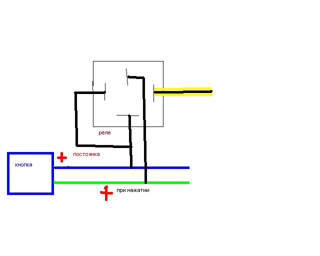

Подключил сигналку к багажнику, а с пульта не открывает. габаритки 3 раза маргают, но не открывается багажник. Из за чего это может быть? У меня неподключен концевик в багажнике, может из-за этого быть? и ещё у меня сигналка не доконца установлена. Не стоит ещё автозавод. К какому проводу нужно подключать сигналку, чтобы открывался багажник?.

Желто-черный через рэле .

А можно по подробнее. через какое реле? я подключил чёрно-желтый провод на прямую к проводу багажника, там где появляется напряжение при нажатие кнопки. от кнопки у меня отходит 4 провода:
1 - подсветка кнопки
2 - +
3 - -
4 - + при нажатии кнопки.
керинский
Зарегистрирован: 02.12.2006
Сообщения: 500
Откуда: Нижневартовск
Сообщение05.12.2006 18:47     [цитировать]
я так подключаю всегда.

керинский
Сообщения: 500
Сообщение05.12.2006 18:48     [цитировать]
и возможно ты спалил канал. Расстроен

керинский
Пробовал подключить по твоей схеме, но всёравно не работает Расстроен
3 раза фары моргают, но багажник не открывается Расстроен
Как узнать спалил я канал или нет? и лечится ли это?
Сообщение05.12.2006 21:42     [цитировать]
Господин Керинский прав , канал спалить можно . Проверить можно контролькой со светодиодом , на черно-желтом должен быть минус , а дальше по схеме .

Да канал я спалил Расстроен Сигнала ни какого нету. Пришлось багажник подключить к 2-му каналу Улыбаюсь теперь багажник открываю с другой кнопки.

siavka писал(а):
Да канал я спалил Сигнала ни какого нету. Пришлось багажник подключить к 2-му каналу теперь багажник открываю с другой кнопки.
Попробуй сам отремонтировать Улыбаюсь .
Открой блок, в центре платы найдешь надпись "TRUNK". Возле нее сопротивление на 10 Ом, его и поменяй Улыбаюсь .

Всем спасибо. Сегодня буду делать канал, который спалил Улыбаюсь.

У меня аналогичная проблема тока с 7010, никак не пойму как подключить дополн. канал? Есле не трудно опишите процедуру, какое реле и че куда подключать.
Пробовал схему

ниче неполучилось. Поможите плиз.
Сообщение01.03.2007 16:51     [цитировать]
Я в шоке! Народ не знает к чему подключать сигнал -300мА Как об стену И как работает обычное 5 контактное рэле Как об стену Как об стену . Пойду напьюсь Расстроен Плачууу
