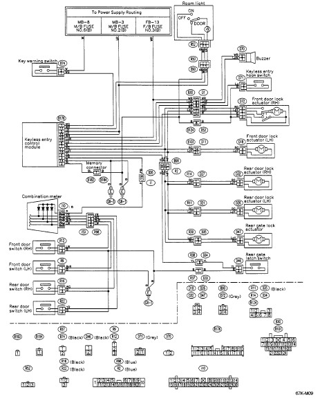

После неправильного подключения сигнализации на Легаси, стал гнать центральный замок. При открытии, двери открываются и сразу закрываются.
Отключили сигналку от центрального замка, симтомы остались, неисправность в самом замке.
Где искать причину? В общем что делать?
Схема в прикрепленном файле.

Смотреть состояние проводки от активатора водительской двери, особенно разъемы.

Каким образом подключались к Ц.З.?
