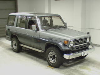

Ну что, частично удалось)))
Поставил 1 реле на 24 в. и 5 на 12, и еще надо две на 24 поставить.
Зажигание одно (зеленый) там вход и выход 12 в, думаю сделать только вход через реле 24 а выход сделал от АСС, ну и концевики дверей положительные, туда тоже реле на 24 в.
Запуск работает , опознование по генератору, на желто-черном проводе на вход реле 24. вот тут маленькая "коза". Запуск ДВС произошел успешно , но стартер не отключается. работает около 3-4 сек.я думаю задержка из-за реле. Времени конечно ушло , почти весь день. еще доделавать надо.
ну и фотку авто скидываю ))
