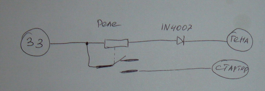

Замок зажигания слева. С него идет сигнал стартера на обмотку и коммутационный контакт реле. (Реле коммутирует 40-50А, обычное ВАЗовское справляется) Второй контакт обмотки сидит на проводе генератора, на котором 0V при заглушенном моторе и +12V при запущенном. Диод (используется не всегда) не допускает включение реле стартера и самого стартера соответственно, в случае, если при отключении ключа из позиции «стартер» в «зажигание» на проводе замка зажигания появляется минус (т.к. с генератора идет + соответственно реле включит стартер на работ. двигуне, для того диод и стоит). Подходит на ВАЗ отлично, особо когда тетя за рулем. На иномарки надо смотреть на месте, … так отписать не могу. Ну хотя бы на секунду будет перекручивать, а если и блокировка будет по другой цепи, то стартер тем более надо защитить от случайного включения.

Большое спасибо! Этот вариант обязательно попробую. И все же!
