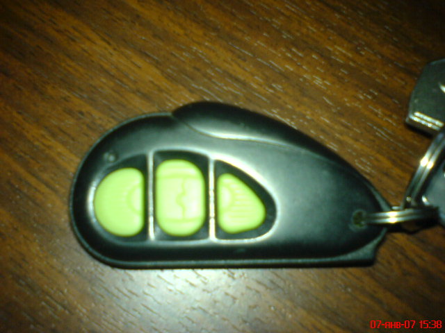

Здарствуйте.На работе посадили на Нексию, тот кто ездил до меня уехал.На машине стоит сигнализация Мангуст.На картинке фотка брелка.Я не знаю как пользоваться ее автозапуском.Мне сказали что она програмируеться на 2 и 4 часа!Я могу только просто делать запуск с пульта, справа возле ног стоят 2 тумблера.Первый всегда включен если его отключить автозапуск не работает.Если включить и выключить второй она включаеть габариты и остаеться работать без ключа запрограмированное время-10 минут.Но не запускаться не через 2 не через 4 часа, а только с пульта. Я не знаю это сигнализация с Автозапуском или там стоит модуль.Как узнать?Запуск производиться нажатие кнопок 1 и 3!А вот как программировать я не знаю.Спросить не у кого.[/img]

Сигнализация без запуска серии Base или ТТ , модуль автозапуска активизируется допканалом .
Сообщение07.01.2007 19:58     [цитировать]
Чтобы узнать как запрограммировать , найдите модуль и сообщите модель .

Серия BASE! это точно знаю.Как узнать где стоит модуль?как он выглядит?
Сообщение08.01.2007 15:12     [цитировать]
Где стоит я вам сказать не смогу Не знаю , а модуль выглядит как блок обычной сигналки , может побольше чем блок Base .
