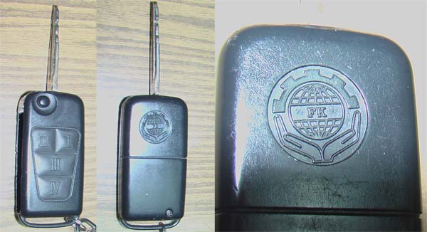

Просьба к профи и знающим людям - помогите опознать сигналку. Прилагаю фотку брелка. До блока еще не добрался. Стоит на Ланосе, прежние хозяева говорят, что, якобы, ставили на фирменном сервисе. Хочу отключить функцию автозапирания дверей при вкл. зажигания.

Я уже в каком-то форуме отвечал , что это скорее всего штатная сига .

Можно поставить реле, которое будет разрывать цепь приводов замков при включенном зажигании. А если использовать парочку реле, конденсатор и резистор, то даже управление замками при включенном зажигании останется (если таковое имеется).

Это штучка из "Эмиратов". Инструкция была написана на коробке, а её конечно выкинули. Нужно применять реле.
