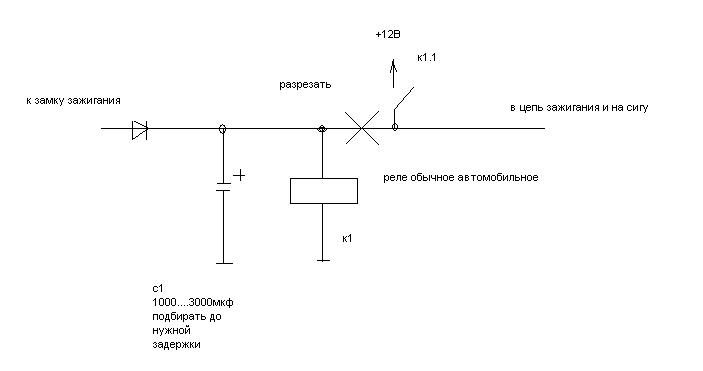

Всё равно резать провод зажигания вешать реле с конденсатором или диод с душевным по ёмкости конденсатором.По другому ни как.

Сейчас нарисую

Сообщение29.01.2007 11:45     [цитировать]
Ничего плохого
