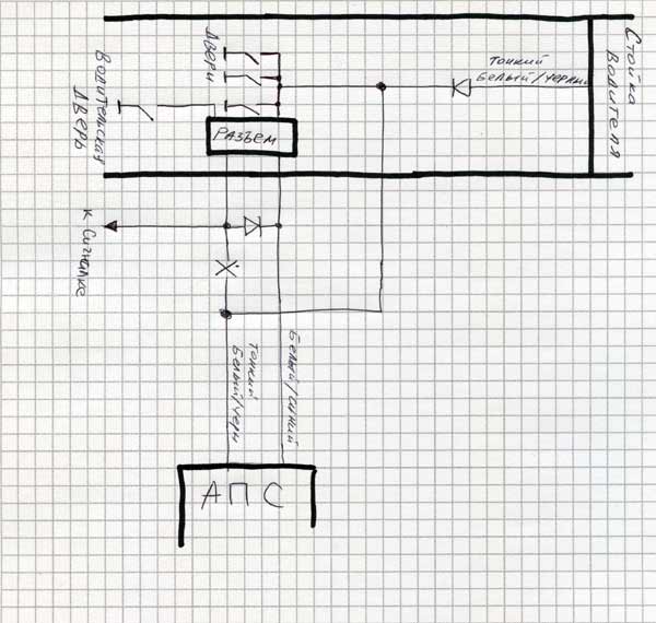

Привет братья установщики! как обойти задержку салонного света при установке шерхана на шеви ниву.

Тянуть от каждого концевика провод и объеденять меж собой диодами.А какой шерхан?
Сообщение01.02.2007 13:48     [цитировать]
Заняться не чем чтоль, как диодики ставить???????? Тянете один провод с компьютера, а на сигналке програмируете функцию "задержка внутрисалонного освещения"

Допустим если у человека 4-й шерхан???
Сообщение01.02.2007 17:39     [цитировать]
На шниву как то ваяли схемку

отличная схемка!!! вопрос только где находится иммобилайзер АПС в шевике?
установщик - друг человека.
Сообщение01.02.2007 21:09     [цитировать]
А зачем его искать , оба провода есть в блоке .
