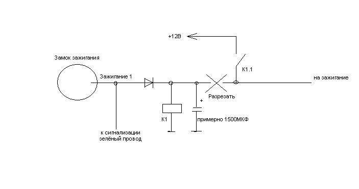

Уважаемые специалисты ! Проблема такая- при начале резервирования (просто выключение зажигания) происходит очень короткое(доля сек) отключение заж от сиги, при этом сразу же появляется обратно,но родной иммо уже не успевает опознать ключ и двиг соответственно глохнет, хотя зажигание остается вкл еще несколько секунд. обходчик запитан от заж1 и заж2(минус). Клиенту приходится резерв кнопкой2 принудительно. Никакие способы програмирования не помогли.Проблема первый раз-у других машин все окей. контроль от датчика масла через рэле на вход датч генератора. Заранее благодарен за советы.
Сообщение08.02.2007 10:00     [цитировать]
Может емкость повесить на соответствующий провод

Я об этом же подумал ,но сам не решился. какую емкость посоветуете по опыту?

от 1000 vra до 4000 vra/ Но это если только на обмотку реле для поддержки зажигания. Естественно саму систему зажигания не потянет. а почему не по гене подключился?

Попробуй так.

по гене не получается (интеллектуальный генератор - зарядка появляется не сразу)

это я просто так вякнул. Я по маслу ваще подключения не понимаю. Но если нет выхода, тогда по маслу, но и на стартер все равно бы защиту от генератора. Мало -ли перекрутит. А Руслан Ньютон Вам хорошо нарисовал.

Спасибо большое за подсказку ! Смысл понял. Клиент приедет на неделе- я это попробую реализовать.
