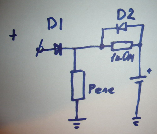

Я беру маломощное реле и на его обмотку присаживаю кондер. В цепь кондера на 3300 мкф сопротивление 1 КОМ и диод. Задержка на включение датчика порядка 4 сек. Твоя трабла решаема за 80 руб.

Пожалуйста отпиши по подробнее что куда и как подключается .
Какой диод.
Паралельно или паследовательно
Заранее благодарен жду ответа с нетерпением
P.S. Если есть возможность то лучше со схемой

Диод 1 й для того, что бы + с заряженного кондера не уходил в борт. Диод второй, что бы плюс с заряженного кондера мог быстро идти на обмотку реле. Кондр заряжается через сопротивление в 1 кОм, т.к. если на прямую будет рывок тока, а это не допустимо для выхода транзисторного сиги. Я нарисовал схему по + просто. На самом деле можно использовать например наличие зажигания (это будет
+) и например выход при запуске двигателя (он часто бывает минусом идет). Тогда при ДЗ реле контактами коммутационными оторвет выход ДУ от входа сиги, при этом кндер бодренько зарядится через резюк (можно от 100 Ом до 1кОм, я ставлю на 1 Ком,т.к. меньше рывок тока при зарядке). Когда закончится цикл ДЗ и + и минус пропадут кондер через диод будет поддерживать напряжение на реле сек 5(кондер на 2200-3300 мкф) все опытным путем легко и быстро. Релюху маленькую надо типа BS 102 на 12V либо любую другую, т.к. коммутировать силовогоздесь нечего, а чем меньше жрет обмотка реле тем меньше емкость нужна и компактнее все получается.

диоды 1N40001(7) Сделал или нет?

Все спаяли и подсоединили но теперь получается так.Чтоб сработал датчик удара я выставляю самую максимальную чувствительность и ударяю по торпеде и тогда пожет и сработает. А может и нет.

Что-то не так. Реле контактами лишь разрывает выход датчика от входа сиги. Т.е. если реле взяли не герконовое, а обычную механику, то от датчика до сиги сопротивление =0. И датчик как работал, так и работает. И только в момент включения ДЗ он отключается от сиги и подключается спустя промежуток времени. Нужно проверить цепь выход\вход и добиться нормальной сработки датчика. Если там сопротивление есть при пайке или по контактам то могут быть и траблы. Делали несколько раз - все работает нормально.
