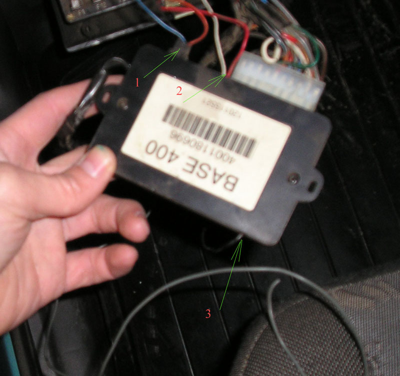

Здравствуйте! У меня машина ВАЗ 21102 8v 1.5 инжектор, сигналка Mangoose BASE 400.
Ребята помогите, я не спец в этом деле. Недавно сигналка где-то замкнула и посадила АКБ. Даже после зарядки акку ничего ей не мог сделать.Подключаешь "-", квакает и все.На что ненажимай.Ехать никуда нельзя панель не горит,на ключ зажигания не реагирует.Машину купил б/у, поэтому где там датчики, кнопки я не знаю.С трудом отыскал главный блок сигн,отключил шину с проводами.Аж тогда моя машина завелась как обычно.Заглушил.Подкл обратно.Нормально.Завелась.Но теперь при постановке на охрану она пикает 3 раза,а это как прочитал в инструкции означает какую то неисправность.И еще,она как будто сделала сброс по умолчанию.Все работает не так как раньше.Где и как искать неисправность? Как перепрограмировать,если я не знаю код? Прилагаю фото.Что это за разьемы 1,2 и серый провод 3 ???
Подскажите кто что знает ....

Это не родные провода. Видимо кто то перепаивал блок. А серый провод, если не изменяет память - программированный вход ( по умолчанию концевик капота) А вообще на автоэлектрике должна быть инструкция ( http://www.autoelectric.ru/ ) , да и здесь может есть.
