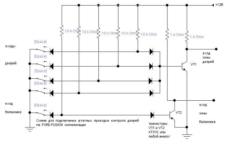

При установке сигнализации не смог подключится к концевикам дверей (устанавливал СТАРЛАЙН А9 на Форд фьюжен).Система такая при закрытии двери появляется (-),при открытии исчезает, но появляется (+) потенциал около 0,8 вольта.
На ФОКУС-2 такая же система,яставил Старлайн В9 и подключил просто к сине/крас проводу и все сработало.С ФЬЮЖЕНОМ не прокатывает, толи в А9 чувствительность входа ниже,толи на ФОКУСЕ сигнал выше.
Временно решил проблемму так : я взял датчик удара выпоял пьезо-элемент(кажетсся это так называется) припаял провод на его место и подцепил к концевикам ,того сигнала +0,8 вольта хватает .Датчик подключил к сиге к сине/чёрному проводу. РАБОТАЕТ,но датчик выдаёт разовый сигнал,открыл дверь он сработал и "успокоился" и если дверь остаётся открытой он молчит.
Я думаю надо собрать схемку на транзисторах ,но сам плохо дружу с радио-электроникой.
Обсудим?
Сообщение25.02.2007 23:46     [цитировать]
Вот известная схемка от МС

БОЛЬШОЕ СПОСИБО Алексей.
