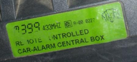

Здравствуте Всем! Помогите,пожалуйста, разобраться в вопросе, вроде бы простом, ...но НЕ получается! Как об стену Стоит сигналка (на фото), автономная сирена (родная-Meta System) к ней перестала работать от старости. Думал, что все автономные сирены универсальны и купил Mongoose A70/1. Как не пытался соединять 4 провода от Meta System и Mongoose A70/1-ничего не работает как раньше! Расстроен Как поступить:искать родную автономную сирену Meta System или есть способ подключить Mongoose A70/1,может быть доп.схема нужна?

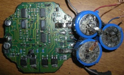

Сообщение27.02.2007 15:33     [цитировать]
От блока идет всего 4 провода к 4 проводам сирены. В самой сирене Meta System стояла плата:3 таблеточных аккумулятора, микросхемы, транзисторы, конденсаторы и т.п.-всё было залито резиной.

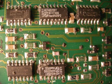

Сообщение27.02.2007 15:45     [цитировать]
много ножек,2 шт по-моему-скорее всего какой-то контроллер, принесу из гаража,напишу.Спасибо!
Сообщение27.02.2007 15:55     [цитировать]
Если контроллер, то возможно шина, в обычной автономке ничего "хитрого" нет...

Сообщение06.03.2007 22:00     [цитировать]
...извиняюсь,немного задержался с фото!
Может быть сечас что-то проясниться?! Спасибо.

Сообщение07.03.2007 15:02     [цитировать]
Похоже на обычную автономку собранную на логике.
По идее она должна управляться минусом.
Сообщение07.03.2007 15:18     [цитировать]
либо и тем и другим сигналом
