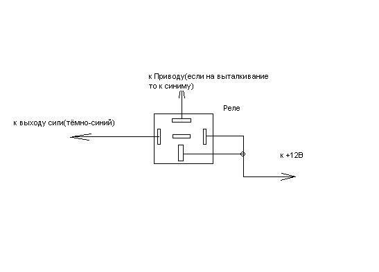

Сообщение17.03.2007 15:40     [цитировать]
Подскажите, как подключить сам моторчик, чтобы он работал только на выталкивание?
Сообщение17.03.2007 16:06     [цитировать]
Зависит от полярности подключения, в одном случае шток будет втягиваться, в другом выталкиваться, в смысле какой из двух проводов будет подключен на "-", а какой на "+".
Сообщение17.03.2007 16:28     [цитировать]

Сообщение17.03.2007 20:12     [цитировать]
Купил моторчик, решил постаить и что-то не соображу какие провода куда подключать к реле... по предложенным схемам не совсем понимаю... можнописать куда плюс, куда минус с сигнализации
Сообщение17.03.2007 20:36     [цитировать]
По той схеме что предоставил глубоко уважаемый serge-singer, темно-синий провод к сигнализации, а провода замка-один к выходу схемы (соленоид), второй на "-".

Вот я и немогупонять что это за выход схемы (сооленоид) Упс
Сообщение18.03.2007 10:55     [цитировать]
К той точке схемы, где написано "к соленоиду" Я в шоке

Сообщение18.03.2007 12:07     [цитировать]
Просто у меня нет кнопки дистанционного открывания багажниа... я просто купил моторчик для открывания багажника (подсоединил к тяге замка)... и вот теперь не совсем понимаю как подключить все провода дополнительного реле... ведь на сземе есть кнопка замка с проводами, а у меня её в машине нет
Сообщение18.03.2007 16:19     [цитировать]
Также как и с кнопкой... Офигевший
Сообщение19.03.2007 11:32     [цитировать]
У моторчика два провода, один из них (любой) кидаешь на массу, второй подключаешь к рэле, проверяешь....... если моторчик работает не в ту сторону, которую тебе надо, меняешь местами провод массы и провод + мотор заработает в другую сторону.

Сообщение19.03.2007 11:48     [цитировать]
Так понятно?
