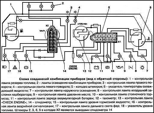

Сообщение05.03.2007 18:30     [цитировать]
Порывшись нашел вот такую схему, в описании колодок сказано, что есть высоковольтный и низковольтный, может просто один применяется с инжектором, а другой с карбом?
 Размер файла:  61.74 KB
 Просмотрено:  1120 раз(а)
Loid77
Зарегистрирован: 05.03.2007
Сообщение05.03.2007 18:34     [цитировать]
В описании сказано что 2 клема на белом разъёме низкий вход, а 3 клема высокий.
Сообщение05.03.2007 18:35     [цитировать]
На 5ой фишке второй контакт
Loid77
Сообщение05.03.2007 18:37     [цитировать]
Огромное спасибо.
Сообщение05.03.2007 18:39     [цитировать]
Описание забыли и втыкаем на белую фишку на второй контакт. Так работают уже не одна сотня машин, и твоя тоже работать будет.
