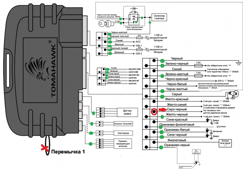

Сообщение07.12.2023 21:37     [цитировать]
По какому сигналу запрограммировали определение запущенного двигателя: масло, тахометр?
Вот зелёные кружки что я подключил прилагаю схему.Серо-черный вообще не подключал.Он обозначен срелка красный кружок. Не понял куда его надо подключать если по тахометру по умолчанию.
Sergey215
Зарегистрирован: 13.10.2023
Сообщения: 11
Сообщение07.12.2023 21:40     [цитировать]
Схема

Сообщение07.12.2023 22:01     [цитировать]
Как лучше и безопасней подключить определение запущенного двигателя?
Саму сигнализацию Подключил без CAN шины по аналогу. Это мой косяк из за этого наверное она и не запускалась.

Сообщение08.12.2023 15:20     [цитировать]
Извините.Контроль работы двигателя стоит по напряжению бортовой сети.На схеме серо-черный не куда не подключал.
