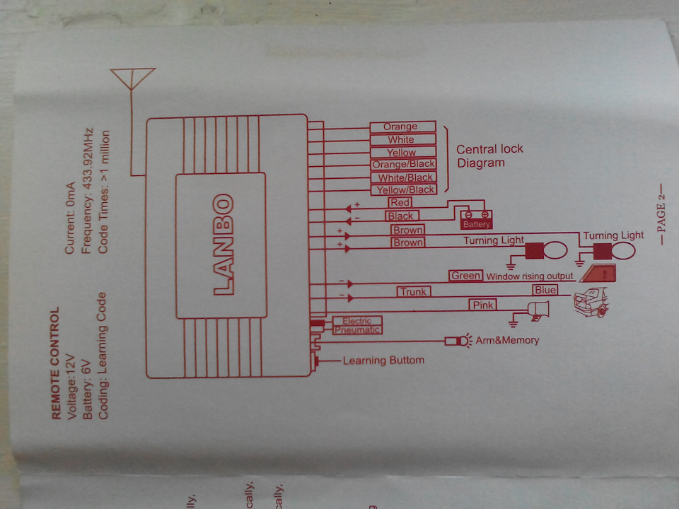

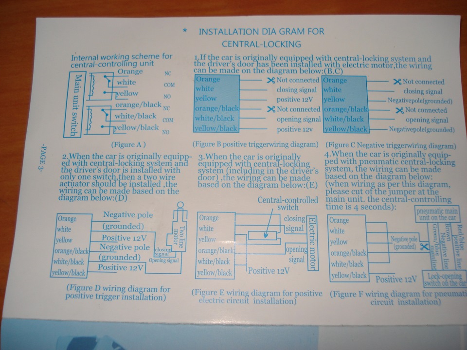

Есть китайская сигналка. Схема на фото. На авто есть цз с двумя контактами на закрытие и открытие. Куда подключать кнопку чтобы сделать цз с пульта?

Если имеется ввиду, что сигналку с фото подключить к ЦЗ, который закрывается при подачи сигнала на один провод, а открывается при подачи сигнала на другой провод, то все просто.
Первым делом узнаем управление идет по "плюсу" или по "минусу". Скорее всего по "минусу". Поэтому берем за основу верхнее фото и пункт номер 1.
Оранж и оранж/черный не используются, белый - к проводу на закрытие, бело-черный - к проводу на открытие, желтый и желто-черный подключаете к "минусу" (если управление по "минусу") или к плюсу (если управление по "плюсу").
