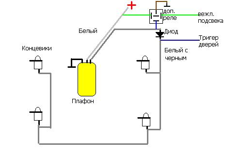

Так как на семёрке стоит один плафон, нужно найти один единственый провод (белый с черным), который подводит минус от концевиков дверей непосредственно к плафону. Делаешь разрыв, в который впаиваешь диод (12V 1A min) в направлении от плафона к концевикам. Далее в любом удобном месте на провод от диода до любого концевика, цепляешь провод тригера дверей, а вежливую подсветку (минус, вероятно через доп. реле) цепляешь на провод от плафона до диода.
И я так понял, "вежливая подсветка" доп. функция сиги.

Плафона 2 - как в 05 или 06, значит в разрыв каждой?

Конечно в разрыв каждой

И запаралелить их обязательно - соеденить между собой участки провода "от плафона до диода" и при необходимости также соединить "от диода к концевикам"
Если надо, поправлю рисцунко. Улыбаюсь
