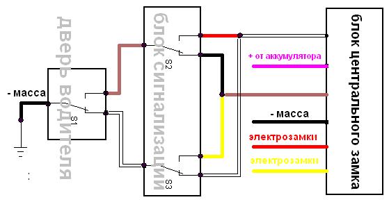

Сообщение11.08.2007 20:22     [цитировать]
Должно подойти:

Сообщение12.08.2007 09:05     [цитировать]
да, делаю по этой схеме. запутался в колодке сигналки. там расклад такой:
красн\зел- запирание НЗ
жел\зел- общее запирание
бел\зел- запирание НР
кр\син- отпирание НЗ
жел\син- отпирание общее
бел\син- отпирание НР
куда какой?

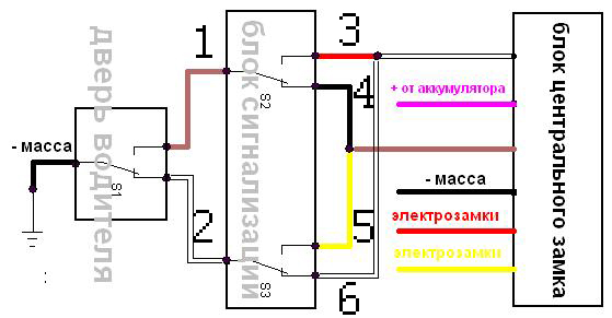

Сообщение12.08.2007 09:24     [цитировать]
1-жел/син
2-жел/зел
3-бел/син
4кр/ин
5-бел/зел
6-кр/зел

Сообщение12.08.2007 15:15     [цитировать]
Оба предложенных варианта верны.
Потрошить ничего не надо.
Если невозможно подключить вариант с параллельным подключением к концевику ЦЗ в водительской двери с установкой простого двухпроводного активатора, то я стараюсь подключать доп активатор водительской двери отдельно по силовым цепям к самой сигнализации.
Объясню почему.
просто при необходимости удалить сигнализацию отстегнув разъем, работа штаного ЦЗ остается. В варианте предложеным Алексеем Поповичем - работа штатного ЦЗ нарушится.
