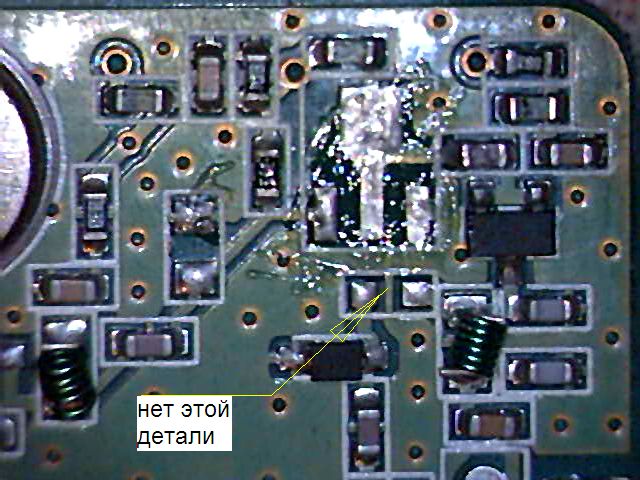

Всем привет
Люди добрые плиз помогите с сигналкойю
Нужна схема приемо-передатчика от старлайн А-8 и томогавк 9020
На 9020 нет одной детали(снесли до меня) что идет от силового тр всторону фильтоа а стоит переда диодом после катушки на старлайн А-8 стоит что то что показывает короткое Возиожно это резистор с минимальным сопративление или дросель.
старлайн А-8 заменил выходной тр сигналка заработала но без обратной связи. Да и схемы нет чтоб хоть как то разобраться в работе блока приема передачи.
Причина отказа сигналки - клиент решил прикурить машину со стационара заводки машины
Плиз может у кого что есть помогите плиз

Сообщение13.12.2009 18:29     [цитировать]
Фотки давай.
Сообщение13.12.2009 22:31     [цитировать]
Это кусок антенного свитча.У все сиг этот участок почти идентичен.В этом месте чип-индуктивность.Точный номинал могу сказать завтра.
На резисторах указан номинал.А если зеленое и дает КЗ то это скорее всего чип-катушка.

Сообщение14.12.2009 07:27     [цитировать]
Если это чип катушка то однако ни чем более не заменить ?
Если так то обидно такого чуда уж точно нет
Возможно поставить просто перемычку.? Нет инфо по этому чуду чипу катушке
Последний раз редактировалось: Aleksr-30 (15.12.2009 18:08), всего редактировалось 2 раз(а)
Сообщение14.12.2009 09:28     [цитировать]
Смотря в каком месте стоит.Если в резонансной цепи,то надо по номиналу.А если в блокировочной,то +/- большой.

Сообщение15.12.2009 11:02     [цитировать]
15 наногенри. (15nGn).

Сообщение16.12.2009 21:15     [цитировать]
А есть у кого схема этого блока?
Нет обратной связи на брелок. Хотелось глянуть шо за чудо этот блок
Есть еще один А8 но в нем прием слабоват хотя и блок новый.
Сообщение16.12.2009 21:26     [цитировать]
Если вы занимаетесь этим плотно,то срисуйте с платы.Схема очень простая.UAA3220 включена по типовой схеме из шита.Модули связи Топора и старлайна похожи.
