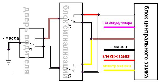

Подскажите пожауйста, как я понимаю у ВАЗ 2114 и ВАЗ 2115 может быть два вида блока, управляющего центнральным замком дверей. Сигнализация старлайн а8. Решил вывсети управление центральным замком при помощи минуса (т.к. штатная система управляется минусом). Однако, когда все подключено, то ничего не работает до тех пор, пока не отключишь управляющие провода с 5ти контактного привода в водительской двери. Т.е. сейчас все работает, только с водительской двери управлять центральным замком не получается, только через сигнализацию, а хотелось бы и при помощи кнопки на двери. ВАЗ 2114 - 2004г. До этого была ВАЗ 2109, но там все работало. Видимо блоки бывают разные? Или я что-то упустил в схема 2114? спасибо
Сообщение19.10.2007 10:18     [цитировать]
Подключено не правильно

Спасибо огромное!!! Понял!!! Все-таки вы тут просто супер!!!
