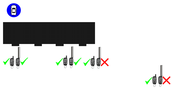

Сообщение26.11.2007 01:38     [цитировать]
Эксперемент поставлен! Сигналка Sheriff-ZX1060. Испытания проводились около дома - обычная четырехподъездная питэтажка. Машина стоит за домом, за первым подъездом. Ходил по дороге вдоль дома. Останавливался в разных точках. Сначала проверял на отзыв без антенки, потом надевал антену (далее "удлиннитель") на антену брелка и опять проверял отзыв. Для верности, проверки отзывов производил в каждой точке по 6 раз (3 без "удлтннителя", 3 с "удлиннителем"). Напротив 1-го подъезда связь уверенная в обоих вариантах. Последняя точка уверенной связи - напротив 3-го подъезда. А далее... напротив 4-го подъезда при использовании "удлиннителя" связи нет. Шел дальше в том же направлении, на расстояние примерное равное длине дома (для чистоты эксперимента) - без "удлиннителя" связь уверенная, с "удлиннителем" ессно НЕТ. Дальше ходить посчитал безсмысленным.
Схему моих экспериментов прилагаю.
Так что, как говорится: ЛЕГЕНДА РАЗРУШЕНА!
