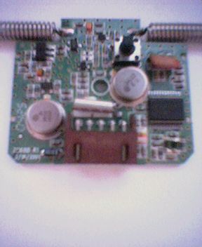

а вот фото где? какой?
извените за качество под рукой тока телефон
 Размер файла:  15.78 KB
 Просмотрено:  2532 раз(а)
Сообщение30.11.2007 14:18     [цитировать]
На котором присутствют буквы RF(цифры по барабану),это и есть 2SC3357.Он самый большой,с 4-мя ногами.Слева вверху.
