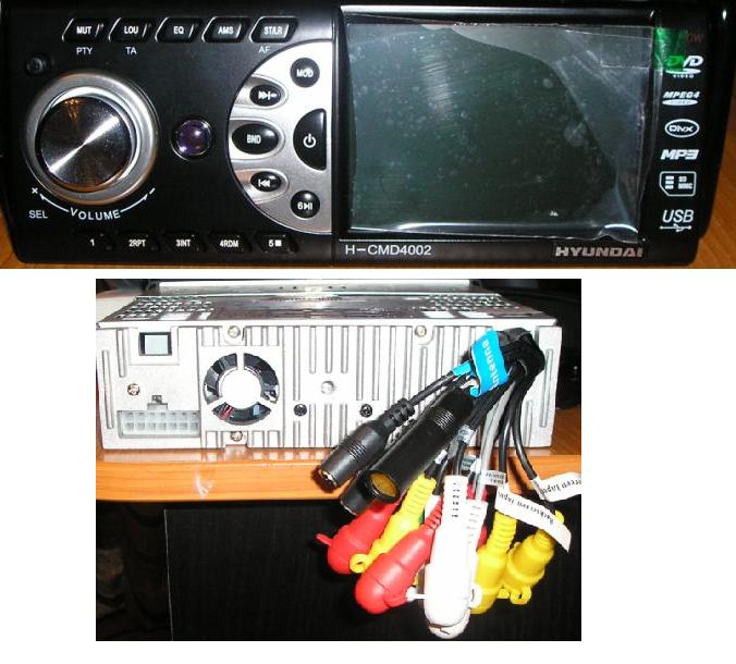

Господа,первый раз подключаю магнитолукупил Hyundai H-CMD4002 http://nadavi.com.ua/prc/hyundai-h-cmd4002/prc-39.php ,

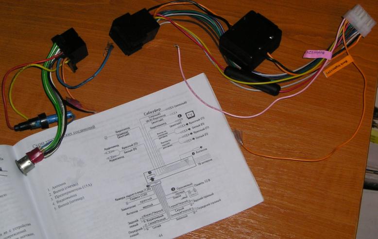

комплектный разъем подключил к уже стоявшему в машине (остался от предыдущего хозяина,на фото он слева) разъему,через который прекрасно работает старая автомагнитола.Видео идет - звука нет.По совету закомого прообовал
подключить розовый провод (тормоз) на землю(черный) - звука нет.

Старая магнитола работает,а проводку Вы видите на фото.Там все в порядке,динамик на массе сидеть ни где не может

Не нравится мне этот самопальный разъём, я бы к нему повнимательнее присмотрелся, может в нём что?

Если есть уверенность что пациент жив и есть мультиметр,то найти косяк несложно.Соеденить все разьемы,но в магнитолу не втыкать.Прозваниваешь по сопротивлению провода идущие на динамик с массой(не должно быть ничего).А так же звонишь между собой каждую пару проводов идущих на каждый динамик(должно быть не меньше ~4ома).Ну а если нет мультиметра,то можно и батарейкой сподобиться Улыбаюсь
