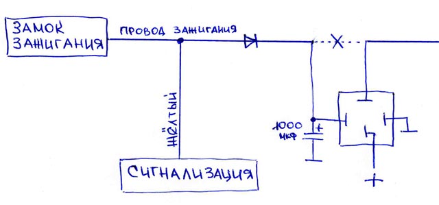

Необходима доработка цепи поддержки зажигания.
 Размер файла:  21.65 KB
 Просмотрено:  1352 раз(а)

а кандер зачем ?
керинский
Зарегистрирован: 02.12.2006
Сообщения: 500
Откуда: Нижневартовск
Сообщение03.12.2007 22:27     [цитировать]
чтоб реле не отщёлкивалось на миллисекунды наверное. Без кондёра схема теряет весь логический смысл своего существования как я понял Улыбаюсь
