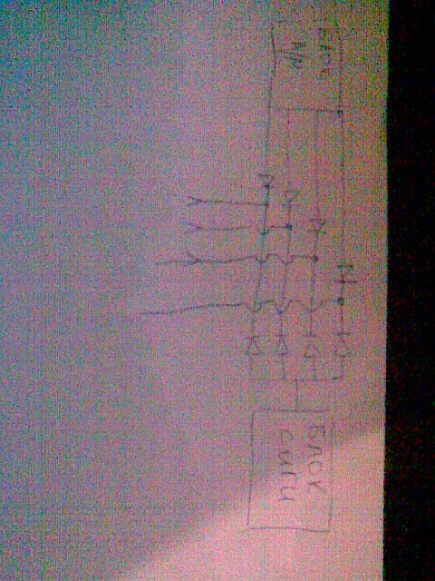

Сообщение30.12.2007 13:58    схемка [цитировать]
вот такая некрасивая схемка вышла,блин каку пикасо,ну как говорится как могу
 Размер файла:  139.87 KB
 Просмотрено:  1201 раз(а)

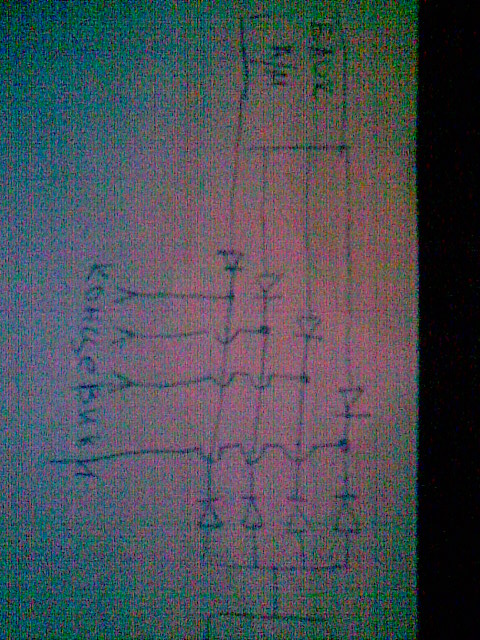

Сообщение30.12.2007 13:59    схемка [цитировать]
вот еще с другой стороны
 Размер файла:  172.36 KB
 Просмотрено:  1211 раз(а)

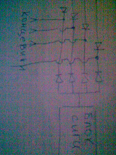

Сообщение30.12.2007 14:01    схема [цитировать]
 Размер файла:  161.79 KB
 Просмотрено:  1209 раз(а)
Сообщение31.12.2007 08:38     [цитировать]
Спасибо! Я так и предполагал... Развеял сомнения
С наступающим, Паша!!!
Сообщение31.12.2007 10:48     [цитировать]
Как сложно, блин. А так не проще-с четырёх проводов блока через четыре диода сводим к одному на сигу. Я обычно так делаю. Упс
Сообщение31.12.2007 12:30     [цитировать]
вов ,так концевиков то четыре

не так ты просто непонял,трабла не в этом,там минус еще с блока идет,вот поэтому еще четыре диода
Сообщение31.12.2007 14:06     [цитировать]
А нафига на Ниссане так заморачиваться, это же не Фольц, не Шкода, он при глушении свет не зажигает, то что он засыпает, так закинуть на плафон, а плафон отвязать диодом от блока и нормуль.
Сообщение31.12.2007 14:17     [цитировать]
а зачем цеплять на плафон ,когда есть чистые концевики??
Сообщение31.12.2007 14:23     [цитировать]
Ну... дольше, 8 диодов увязывать, а ради чего?
Сообщение31.12.2007 16:06     [цитировать]
ради стабильного и правильного сигнала
